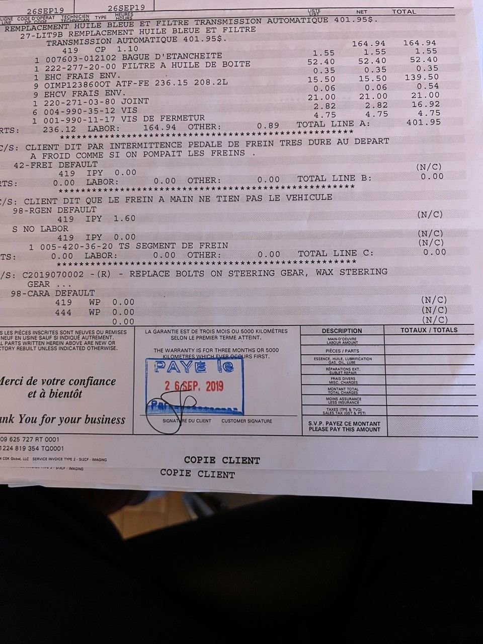

Originally Posted by Josblos
Moi, j'ai fait faire ce travail directement chez Mercedes Québec. Ils ont un forfait pour ca. c'a ma couté 401.95$
That's very reasonable straight from the Dealer. Was this a special promo? I hope they have it in my Province.
