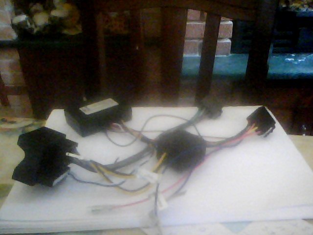

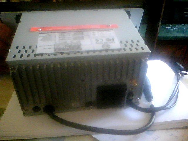

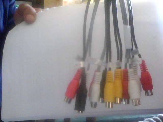

Old May 23, 2012 | 11:32 AM
lubo070's Avatar
Joined: May 2012
mercedes classe E 270 W211
per favore aiutate mi a collegare questo stereo ho letto le altre vostre discussioni e ho visto che anche altri hanno lo stesso problema come me. vi prego di spiegarmi tutto come va collegato
Attached Thumbnails Install problem Dynavin MBE MOST-snapshot_20120523.jpg   Install problem Dynavin MBE MOST-snapshot_20120523_1.jpg   Install problem Dynavin MBE MOST-snapshot_20120523_2.jpg
