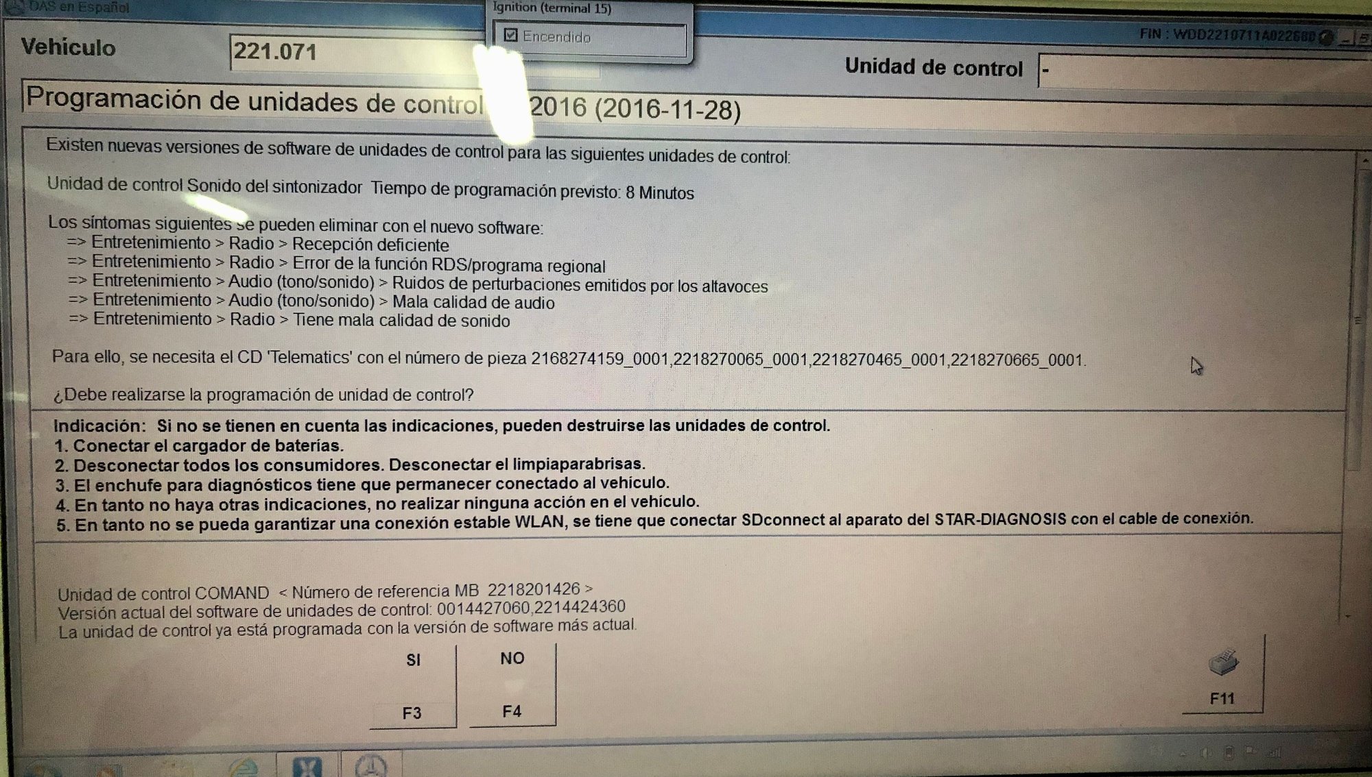

The latest software version is: 0024427760,2214424360 (USA Car)
Your softtware version is: 0014427060,2214424360

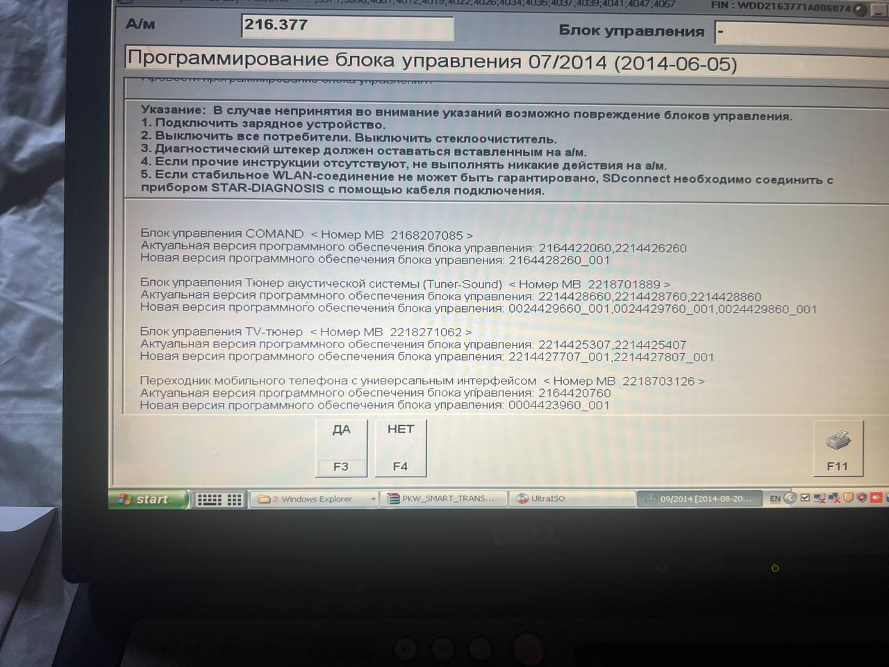

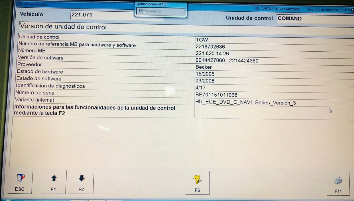

thanks for the info mate. I thank you very much for your answer. that's why XENTRY/DAS tells me that there is a new software for the TUNER SOUND CONTROL UNIT. programming duration 8 minutes. once again thanks for the information. a greeting from Spain.

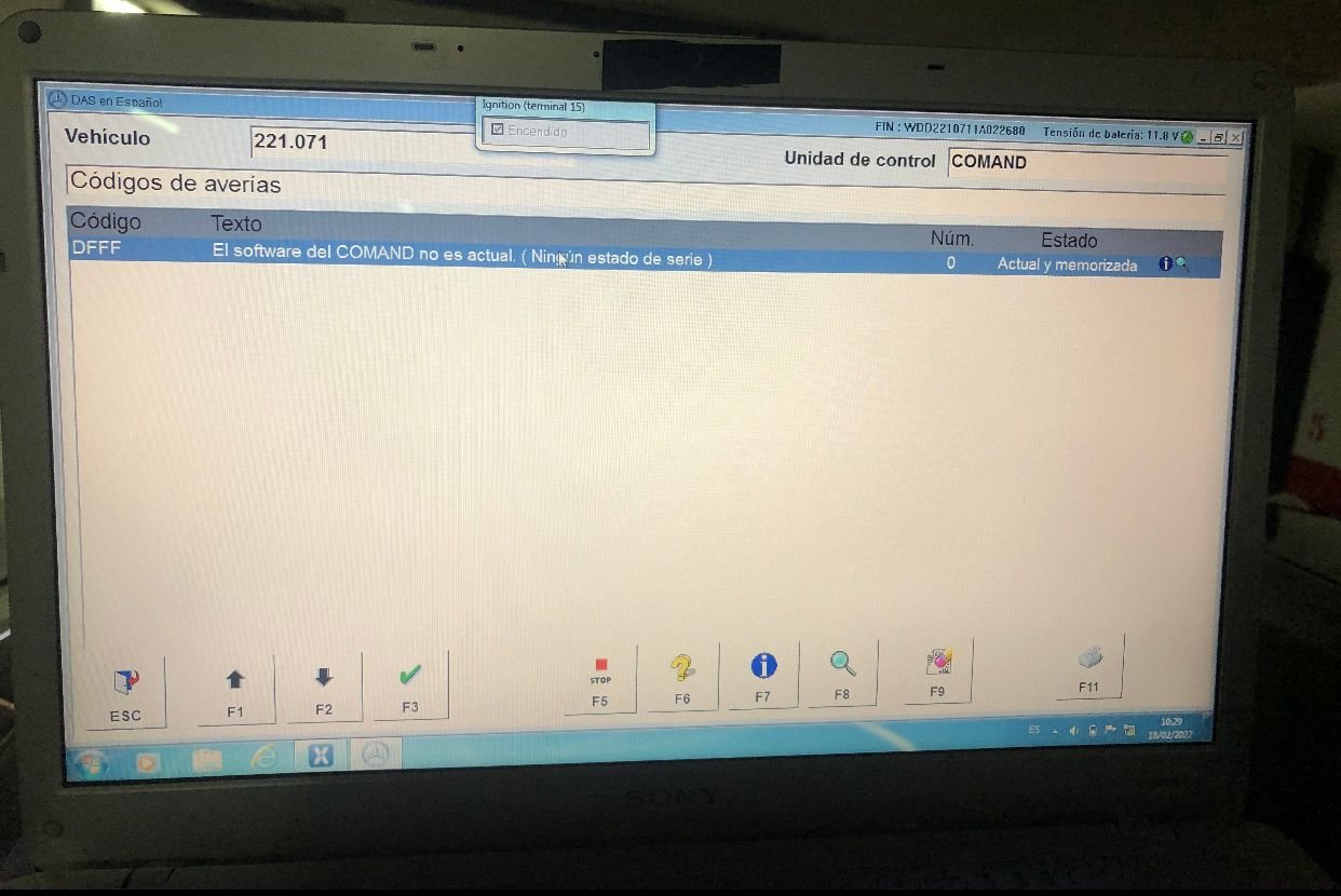

tuner software isn't the comand software... ones by your knee the others in the boot, it can be done separately - but its is programmed by a CD in the comand unit - you have to set the car up in Xentry then it tells you which CD to install - the factory method then double checks the disc you fitted was the one it said to use, and loads via the most to the tuner in the boot in about 20 minutes
the correct disc for a UK Tuner to software sw 2219027901 either of these cd's 2168274159 or 2218270065

Gracias BOTUS por tu respuesta. la nueva actualización que me dice XENTRY/DAS que está disponible en mi auto es para el SINTONIZADOR DE SONIDO. y me pide que inserte uno de los siguientes CDs 216827459…2218270065…2218270665. esta programación según Xentry/Das dura 8 minutos. Por eso preguntaba que cd poner ya que tengo los tres CD en mi casa, esa era una de mis dudas cual debo usar.??? y la otra duda que tenia era que si hacer esta pequeña actualización podria estropear algo???? . No me gusta hacerle nada al coche sin antes leer mucho sobre el trabajo que quiero hacer y, sobre todo, preguntar a expertos como tú. por eso hice la pregunta si debería hacer esta actualización de software que está disponible para mi automóvil. una vez más estoy muy muy agradecido con usted y los demás compañeros por toda la ayuda y toda la información que me dan. Todos los días aprendo mucho con todos ustedes. Gracias saludo desde España.

not quite - although Merc says they are directly compatible - when you check the discs they have tiny differences, some head units are on one disc and not the other - NEVER believe Mercedes know what they are doing - the CL models are meant to use 2168274159
An S class in europe should use 2218270065 - you need to re-enable the AC after flashing this HIFI unit !!!!
Only USA should insert
2218270665

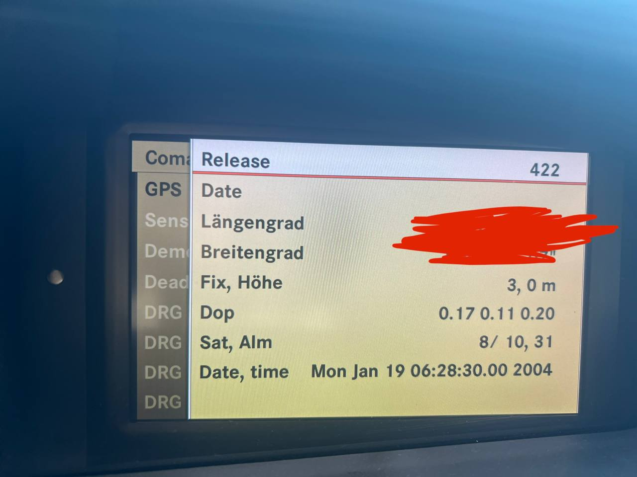

there is a number in hidden menus.... 421 or earlier its out of date, 422 current, 423 has the clock fix re WNRO Apr 2019

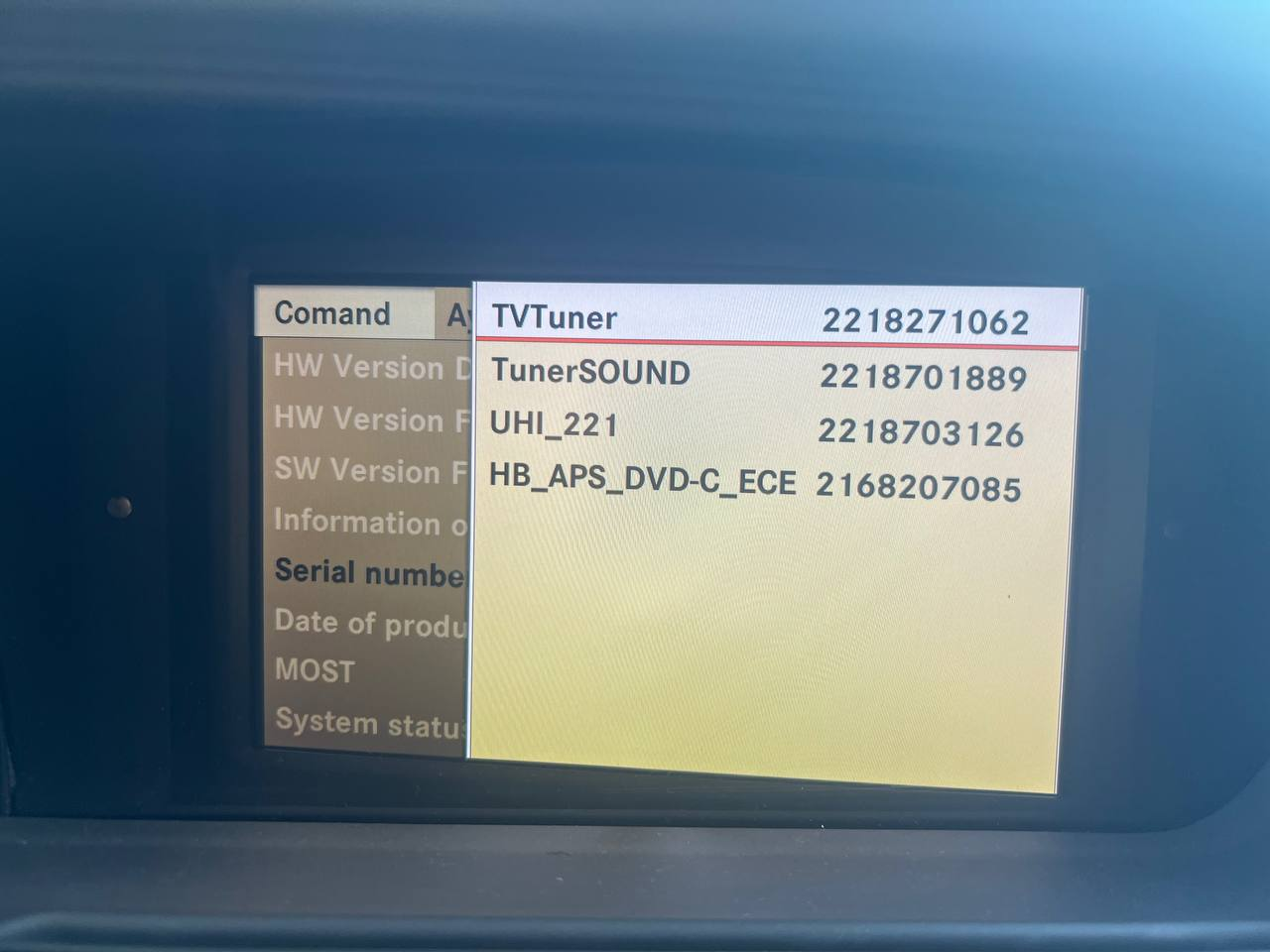

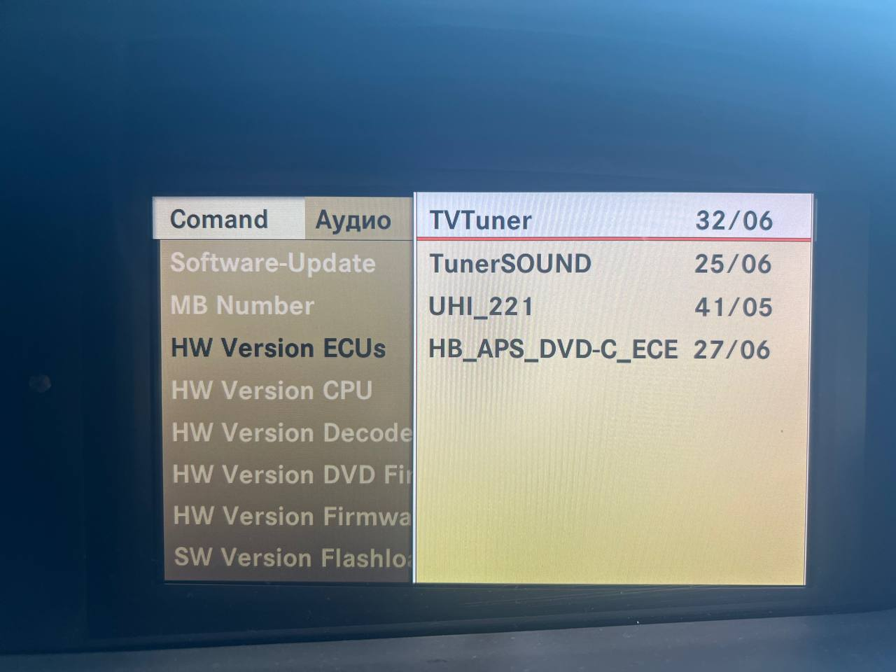

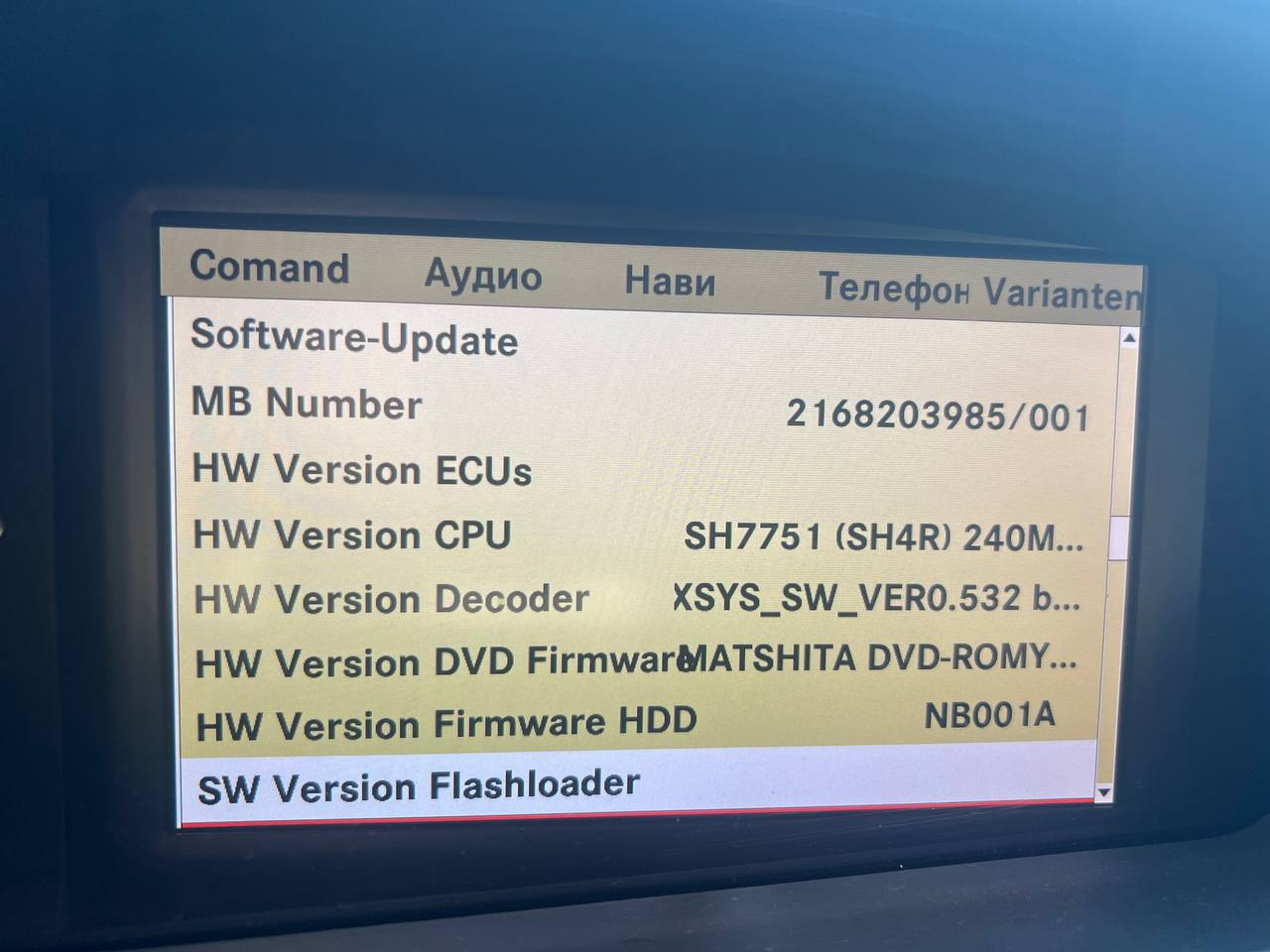

the other bit to check if its had the BIG update.... in the user menus on the comand go to Navi - Maps and Map view if it has the option for "Bird's-eye view" it got the big update - there was later in late 09 43 (2009 week 43) another update for the Tuner only - no idea what it did
middle pic of those 3 is the hardware date (not software) - go to the car with dealer tools ... do quick scan then press F8 it will list ALL modules and hardware and software status, if it list 9 million faults don't print it (will waste paper) clear all the lies and start again then you get just 7 pages of what the state the cars software is in - no one ever updates them....
you certainly haven't fixed the clock yet !!!

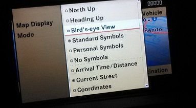

Hi Guys,
2009 S600 and my analog clock is reading the correct time and I found the Birds eye view feature in my nav.
Am I up to date with these two items.
Is there a menu I can get the current clock and Nav software versions.
Last question, what the latest year of maps for a 2009?
Bird’s eye View

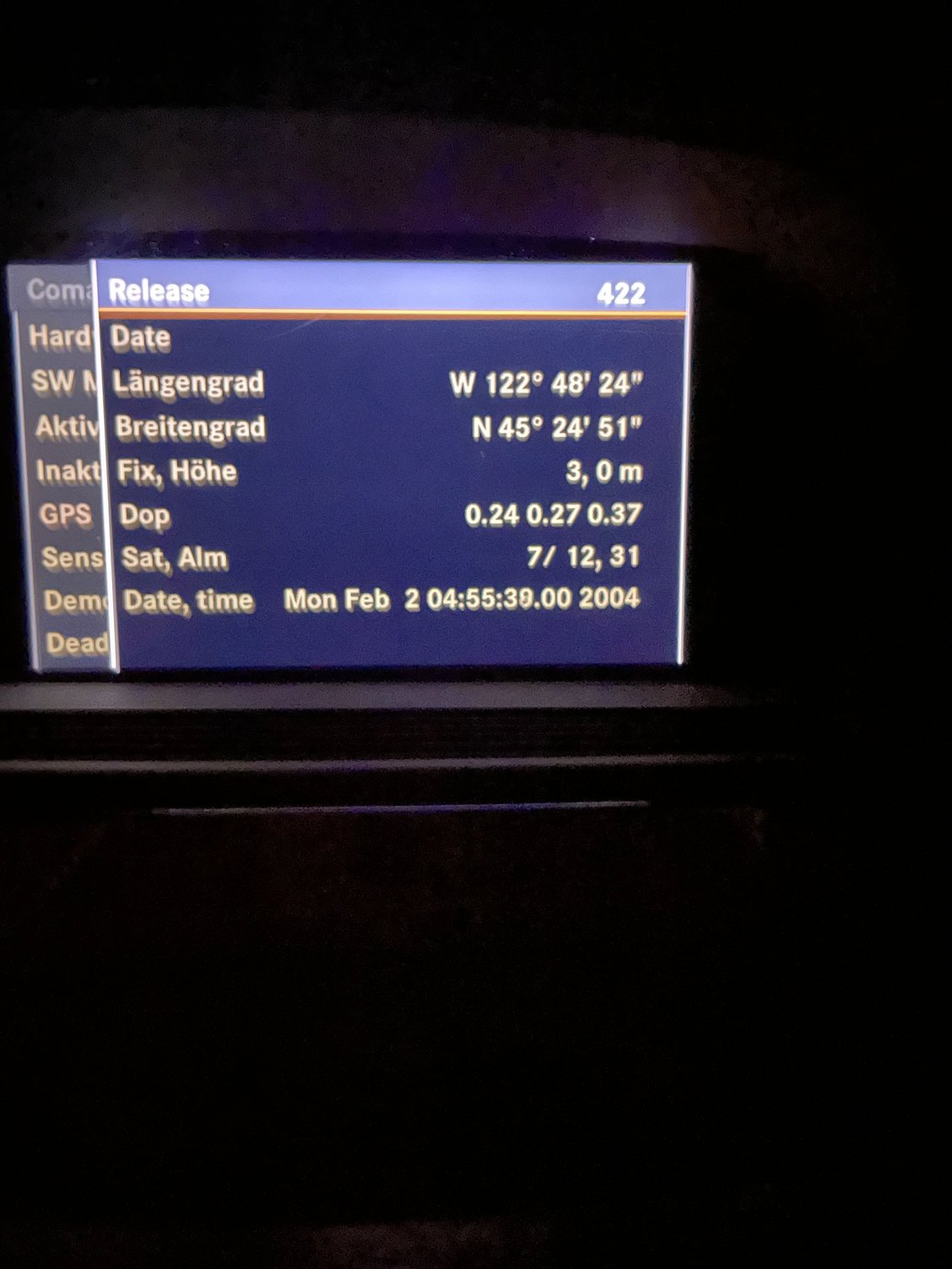

re is it up to date - I'd go in the secret menu and check for 423 - a car that hasn't has the battery left off it can still fake the year... but the month tends to go random and slowly the analogue clock will go out of step
get in the car and turn on the key (it can ALL be done with it running - they flatten batteries in seconds on these cars otherwise)...
move the comand cursor (which Icon is highlighted) on the top menu bar that reads Navi, Audio, Telephone, Video, Vehicle,
use the control wheel to select Vehicle. Then pull the control wheel to the bottom menu and highlight System Settings
now these four all have to be done together
o Press and hold the “*” button, which is referred to as the “Favorite” button and typically actuates the rear sunshade.
o While holding “*”, press the Control Dial to the Right without pressing it down or turning it.
o While the “*” is pressed and the Control Dial is held to the right, press the Seat Massage button to the right of the Hazard switch and hold it.
o While holding the “*” button, the Control Dial to the Right, and the Seat Massage button, press the Mute button, which is the button located below the VOL dial and has an icon with a speaker with a slash though it.
 When this combination is performed successfully, you will have reached the Engineering Menu.
change NOTHING other than instigating update if you have loaded the right clock fix CD in the drive - but you can safely scroll round to look at everything
if its not on version 423 if the battery has been disconnected between Nov 2019 and now, it may well say year 2003 together with random time and day / month issues - and if in a daylight saving area - the time will be random and out of sync with the analogue clock regardless of battery disconnection

Thanks Botus, I’ll log into the secret menus and report back on firmware version.
I will only look.

Originally Posted by BOTUS
usa quite incredibly has more miles of roads than the 45 countries that makes up the majority of europe - something like 500k vs 450k and I wonder if they decided with five million gig of useless points of interest no one has ever used on any sat nav, if they felt the latest data no longer fitted on the disc - certainly on the later head unit they gave up new mapping for USA in 2015
Hi Botus, I was able to access the Top Secret Engineering Menus.
It showed 422 in the upper right hand corner, meaning it doesn’t have the clock fix?
To complete the clock fix it needs to have the DVD functioning to load the patch to bring it up to 423?
If yes, then next step is to get DVD repaired for $300…
JR
